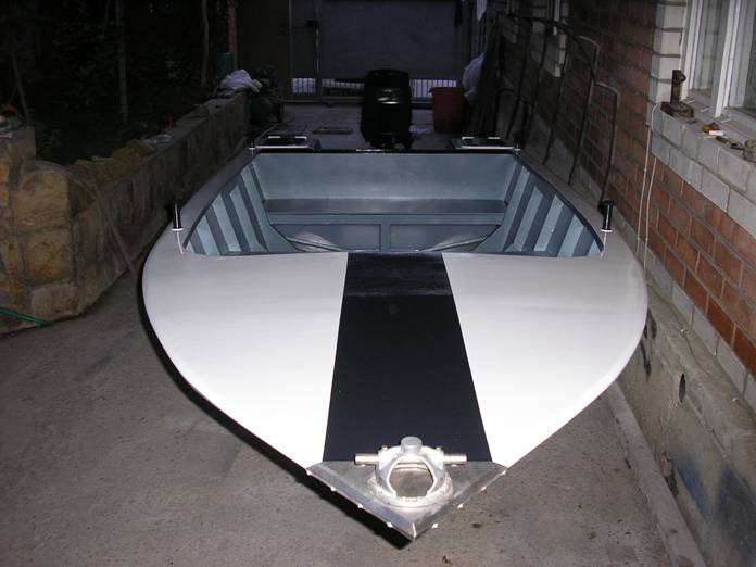

 И вот после долгих шлифовочных мучений, загрунтовали двумя слоями ГФ.
 Кстати, корпус лодки без шпаклевки был построен за месяц усилиями в основном одного-двух человек.

 Одному же было страшновато (бак в корме, управление за румпель): лодка с большим дифферентом выходила на глиссирование, а на скорости начинала дельфинировать. Так же нужны были брызгоотбойники. Даже с таким количеством шпангоутов, при наскоке на волну на скорости, были удары, прогибающие днище. Нужно было продольно усилить корпус (для морского исполнения).
 Потом начались доработки.
 Решено было установить реданы. Они делались из сосновой рейки, распущенной по диагонали. После наклейки (саморезы крепления лучше оставить, утопив их в теле дерева), им долго придавался требуемый профиль. Крайние реданы играют роль брызгоотбойников (не хотелось выносить брызгоотбойники на сторону бортов), но как показала практика, их надо было сделать пошире, хотя и так неплохо.
 Окончательное формирование профиля взяла на себя шпаклевка. (Реданы не обклеивал стеклотканью)
 Затем опять грунтовка и окончательная окраска (ПФ-115). Получилось 6 слоев (грунт+краска).
